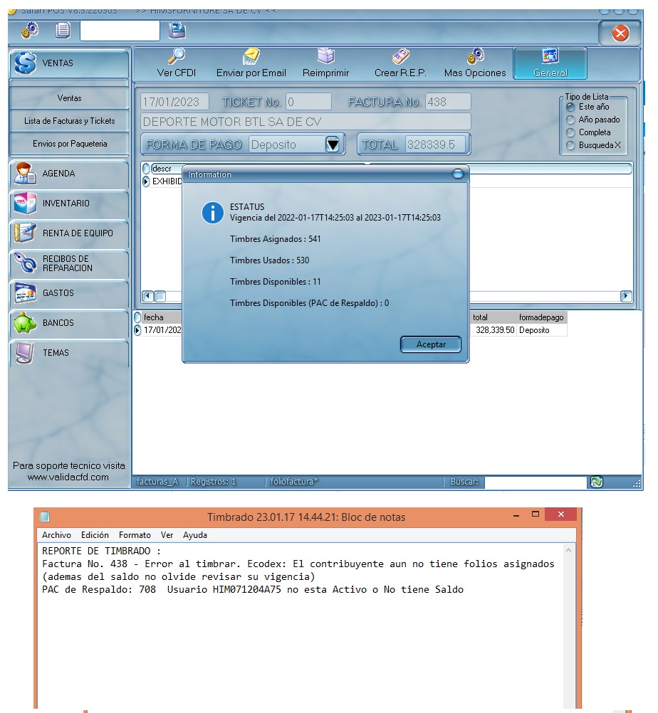

Buenas tardes:
No puedo timbrar la factura que elabore , como paso timbres al pac de respaldo? (si ese fuese el problema)
No puedo timbrar

No puedo timbrar
- problema para facturar enero 2023.jpg (223.21 KiB) Visto 5484 veces
Re: No puedo timbrar
Checa el mensaje de error, ahi dice :
"NO OLVIDE REVISAR SU VIGENCIA"
En la consulta del saldo dice la vigencia de los timbres, que es del 2022-01-17 al 2023-01-17 (hoy)
Para renovarlos visita http://www.mercantiltitanio.com y usa la opcion [Renueva Timbres]
Tambien en ese portal, esta la opcion de [Transferir Timbres], para pasar timbres de Ecodex al PAC de Respaldo
