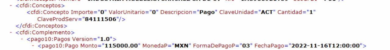

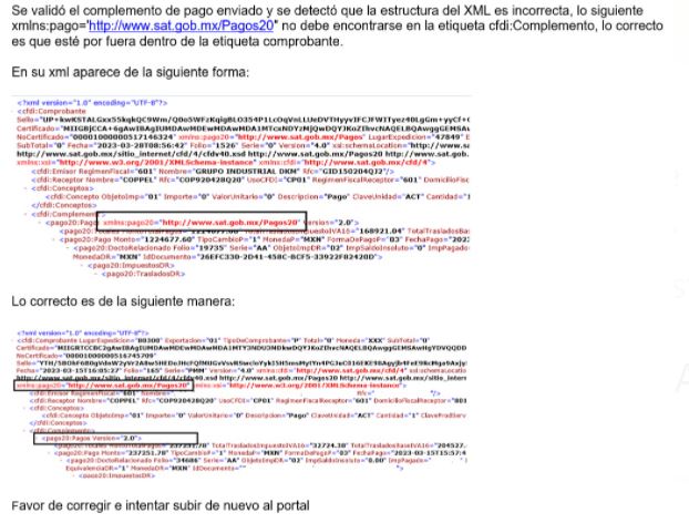

Re: Correccion del namespace en los REP dice Pagos y debe decir pagos20
hola
sobre este tema con la version 4.0 el portal del cliente indica lo siguiente:
anexo imagen.
que se puede hacer , ya tengo la ultima version pero aun sigue sin aparecer como lo quiere el Cliente y segun el portal del cliente marca error en la estructura del xml, aunque ya esta timbrado y validado por el Pac.
quedo en espera de sus comentarios
muchas gracias.
Perdon que insista.
la imagen se refiere a que en el nodo de cfdi:Complemento falta la sig. informacion. note que esta informacion se encuentra en cfdi:Comprobante
pero no en el sig. nodo.
cfdi:Complemento
"http://www.sat.gob.mx/Pagos20 http://www.sat.gob.mx/sitio_internet/cf ... agos20.xsd
ya descargue la ultima version de la libreria y no lo pone en el nodo que se indica. no se si se pueda hacer algo al respecto.
la version de la libreria es V4.0.221205
quedo atento a sus comentarios, Gracias.
cfdi:Complemento

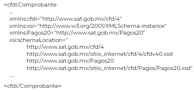

Tarde en responder para revisarlo y te comento que el XML que generamos CUMPLE CON LAS ESPECIFICACIONES TECNICAS DEFINIDAS POR EL SAT
El dato de schemalocation debe ir en el nodo <comprobante>, la siguiente es una imagen del documento oficial que define el complemento

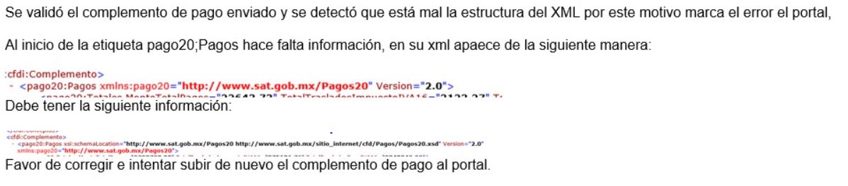

Buen dia.
gracias por la explicacion, yo tambien entiendo que el xml cumple con estructura, tanto asi que esta timbrado.
expongo nueva imagen enviada por el cliente en donde insiste en que su validador detecta problemas con la estructura, ahora resulta que ellos corrigen la estructura, lo que me preocupa que comentan no tener este problema con otros xml, no se si alguien del foro emita estos complementos para coppel y no tenga problemas con la nueva version.
muchas gracias y quedo en espera de sus comentarios.
Revisando la version anterior note que efectivamente esa etiqueta no aparece en ese nodo y aunque se valida y se timbra sin problema el validador del cliente lo detecta y lo rechaza.
anexo imagen
quedo al pendiente, gracias
anexo imagen
- PagosVersionOld.JPG (40.49 KiB) Visto 2617 veces
La verdad en terminos TECNICOS la ubicacion no es importante, no se porque el validador de Coppel se pone tan estricto
Desgraciadamente no puedo modificar la DLL al gusto del cliente, hay muchos clientes y cada uno dira como es que debe ir esa informacion
Vas a tener que desarrollar una rutina de tu lado para quitar o poner el namespace y el schemalocation para cumplir con los requisitos de Coppel
Una pregunta, cuando envias el XML a Coppel, lo envias mediante un formulario o lo envias por email ? Esto para saber como lo estan validando, si automaticamente o manualmente
