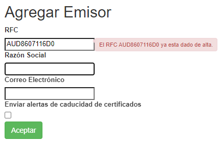

Esto tratando de comprar 500 timbres (http://www.mercantiltitanio.com:8888/$/#CompraTimbres) y me aparece el siguente error:
SE ENCONTRO UN PROBLEMA CON EL RFC
Que procede? :?:

AUD8607116D0
Mensajes: 15983
Re: No me permite teminar el proceso de Compra de Timbres
El RFC marca error debido a que ya fue registrado con Ecodex por otro integrador
Debido a que lo registro otro integrador ya no podemos venderle timbres
Una solucion es que el emisor solicite directamente a Ecodex que lo de de baja para que nosotros podamos volver a darlo de alta
Otra solucion alternativa es registrarlo con el PAC de respaldo y asignarle los timbres en ese sistema, para ello debes confirmarme si usamos esta solucion para que programemos un parche en el portal y se le asignen directamente los timbres con el PAC de respaldo
