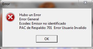

estoy tratando de timbrar complento pago con la libreria creando el archivo ini
la version anterior la timbraba creando yo el xml y no tenia ningun problema ,
ahora lo hago creando el archivo ini para version 2.0 y me manda este error , que tengo que hacer
error al timbrar complemento Pago

- cmg.JPG (17.6 KiB) Visto 8433 veces
- Mensajes: 64
- Registrado: Vie Ago 16, 2013 3:35 pm
Re: error al timbrar complemento Pago
disculpa Dado el error era que no estaba ponienfo el rfc
