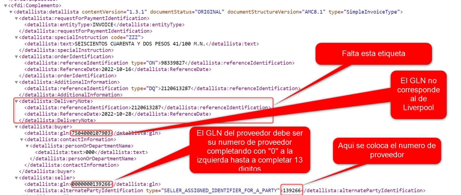

buenos días
los de liverpool me dicen que me falta una etiqueta en el archivo xml
como puedo agregarla.
adjunto archivo para que puedan ver que es lo que me falta.
por la atención a la presente, gracias.

- es el archivo de liverpool
- WhatsApp Image 2023-05-26 at 10.21.03 AM.jpeg (180.41 KiB) Visto 7251 veces
Re: Falta etiqueta en xml liverpool
No dejes que te confundan los terminos, cuando dicen que "falta etiqueta" en realidad deberia decir "te falta llenar un dato en la addenda"
El dato que te falta llenar es la del "DeliveryNote" que traducido (mas o menos) corresponde al renglon en la addenda que dice "NUMERO DE REMISION" asi como "NUMERO DE CONTRARECIBO"
En resumen, trata de llenar todos los campos Y NO SE TE OLVIDE SELECCIONAR "LIVERPOOL" EN EL SELECTOR QUE DICE "APLICAR REGLAS DE LLENADO"
