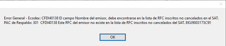

Buen día, hoy actualicé los archivo del Certificado de Pruebas con los nuevos vigentes, pero me sale error, en modo pruebas, diciendo que el Emisor no se encuentra en la lista de inscritos no cancelados (adjunto imagen). ¿Hay algun otro cambio que se deba hacer? ¿Además de los nuevos .cer y .key, el numero del Certificado tambien cambió o es el mismo 00001000000413248560 ?

Si, el numero de certificado cambio

Ya lo actualicé con Num Certificado: 30001000000500003416
Código Postal: 26015
Y sigo obteniendo el mismo error

ESCUELA KEMPER URGATE SA DE CV
Es el unico nombre que se utiliza con SA DE CV
Prueba!
Prueba!
