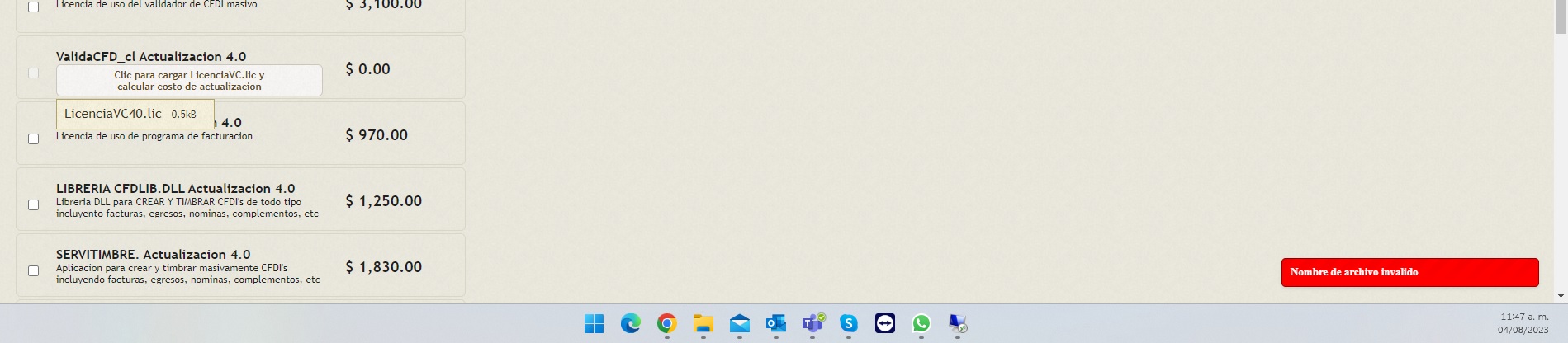

Que tal Dado muy buenos días y muchas gracias por tu respuesta, estoy revisando y al parecer si existe una nueva actualización.
Estoy tratando de cotizar mi actualización desde la página de mercantiltitanio pero al momento de ingresar mi licencia me dice que el nombre del archivo es invalido, te adjunto la pantalla.
Me ayudas por favor?
- Licencia ValidaCFD_cl.jpg (152.5 KiB) Visto 9773 veces
Re: Error al validar "El certificado NO es confiable (CA Root not Verified)"

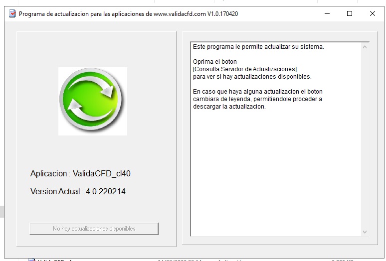

Actualiza ejecutando el actualizacion.exe que esta en la carpeta de instalacion o vuelve a descargar e instalar la aplicacion usando los mismos datos de tu ultima compra
- Mensajes: 129

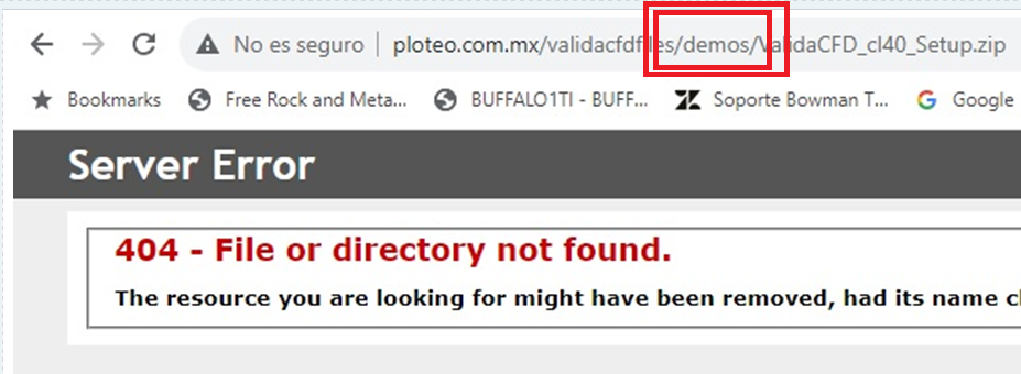

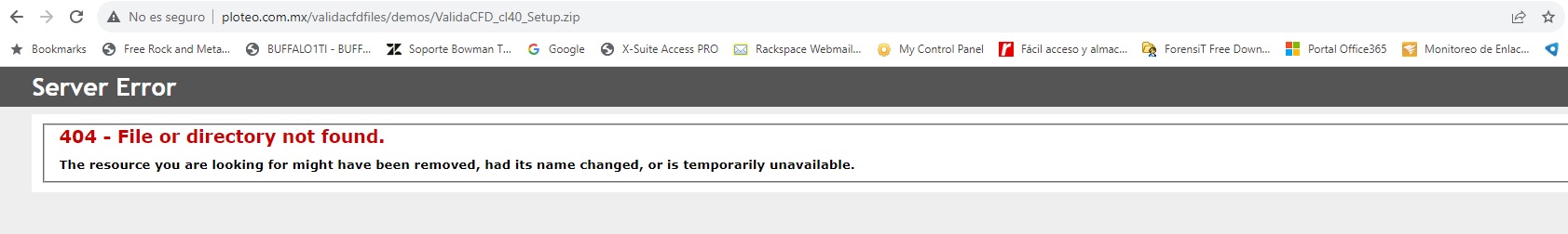

Te comento, ya ejecute la actualización.exe el programa dice que no hay actualizaciones disponibles y revisando los cambios disponibles en su página indica que si hay una nueva que es V4.0.230601
Intente descargar el programa desde su pagina pero me manda error de descarga.
Te marca error porque estas tratando de descargar EL DEMO. Debes descargar el de PRODUCCION de aqui , la clave para descomprimir esta en el email que debio llegarte cuando hiciste la compra.
El programa de actualizacion.exe es posible que no pueda conectarse con el servidor de actualizaciones y por eso no funciona, talvez algo en tu compu lo esta bloqueando, como un antivirus o un firewall.
