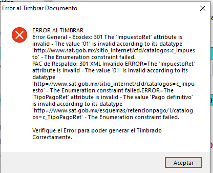

Molestandote de nuevo .
ya timbra pero me envia un error, y comparo mi xml con unos de prueba y segun yo estan iguales, te envio el mensaje del error. el ini y el xml , a ver si me puedes ayudar por fa

Re: Retencion por dividendo
Son muchos errores en un solo XML
Debes leer y estudiar el Anexo que corresponda a retenciones asi como el catalogo de valores
pero si checas el xml y el ini, son los datos que vienen en el ini que mandan
El archivo "Ejemplo 1 - Crear retencion.ini" no contiene ningun dato, solo la estructura, pero sin datos
Y sigo insistiendo, es imposible que programes las retenciones sin estudiar el Anexo y los catalogos, buscalos, descargalos y estudialos.
