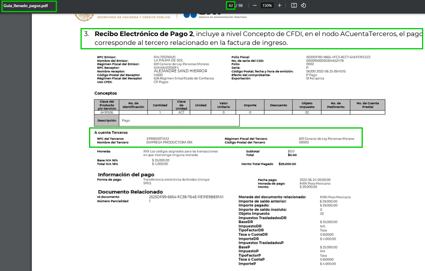

Pero mi duda no es ahí, es en el REP (Recibo Electronico de Pago) ya que el ejemplo Ejemplo de datos para la creacion de REP V2.0.txt no veo los mismos nodos disponibles que en la factura y segun el SAT en su ejemplo que coloca en la guía del llenado a nivel de ejemplo en el REP también viajan pero no se si solo es informativo en el pdf o también al XML, espero haber transmitido mi duda y sobre todo si es soportado por servitimbre.
Quedo atento a tu amable respuesta.

- 2024-05-24 14_41_45-Guia_llenado_pagos.pdf.png (356.16 KiB) Visto 4613 veces

Pues la pregunta es la misma, y la respuesta tambien ........
El Servitimbre ya tiene soporte para el nuevo complemento-concepto de pago de terceros
Independiente del complemento-concepto es el complemento fiscal Recepcion de Pagos (son dos cosas distintas, que no son mutuamente excluyentes, es decir, pueden ir los dos)
Es que te falta pensar en que TOOOODOS son CFDI, TECNICAMENTE no hay diferencia entre factura, recibo de nominas, comprobante de egreso, recepcion de pago, etc, etc, etc
Por ejemplo, como haces un recibo de pago ? pues PRIMERO empiezas haciendo UNA FACTURA, no? con un concpeto especial y despues le agregas UN COMPLEMENTO
Dependiendo de ese complemento es que le llamamos recibo de nomina, recepcion de pago, carta porte, PERO TODO EMPIEZA SIENDO UNA "FACTURA"
INSISTO para que no me critiquen, este pensamiento es de un TECNICO/PROGRAMADOR, no de un fiscalista en donde si hay un mundo de diferencia entre uno y otro.
