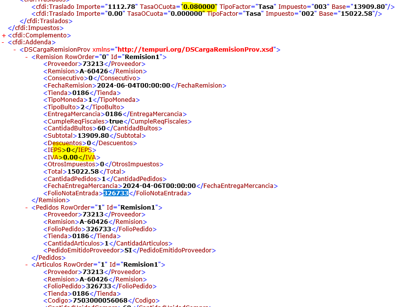

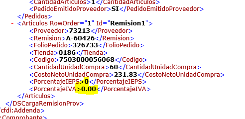

Hola buenas tardes nos esta solicitando soriana que se incluya en la addenda el desglose el impueto del ieps ya que no lo incluye nuestros producto gravan el 8% del ieps. no causan iva. icluyo foto del lo que nos pide soriana..
Le comento que cuenta con algunos detalles en su addenda en el cual no viene desglosando el impuesto y en su parte fiscal si trae impuesto.
CLIENTE: FANNY SANTO MAGAÑA
xml soriana.png (51.72 KiB) Visto 3877 veces
xml soriana 2.png (17.63 KiB) Visto 3877 veces
Re: ADDENDA SORIANA DESGLOSE DE IMPUESTO IEPS 8%
Sube como adjunto el XML para hacer pruebas
Listo, ya quedo, haz tus pruebas
