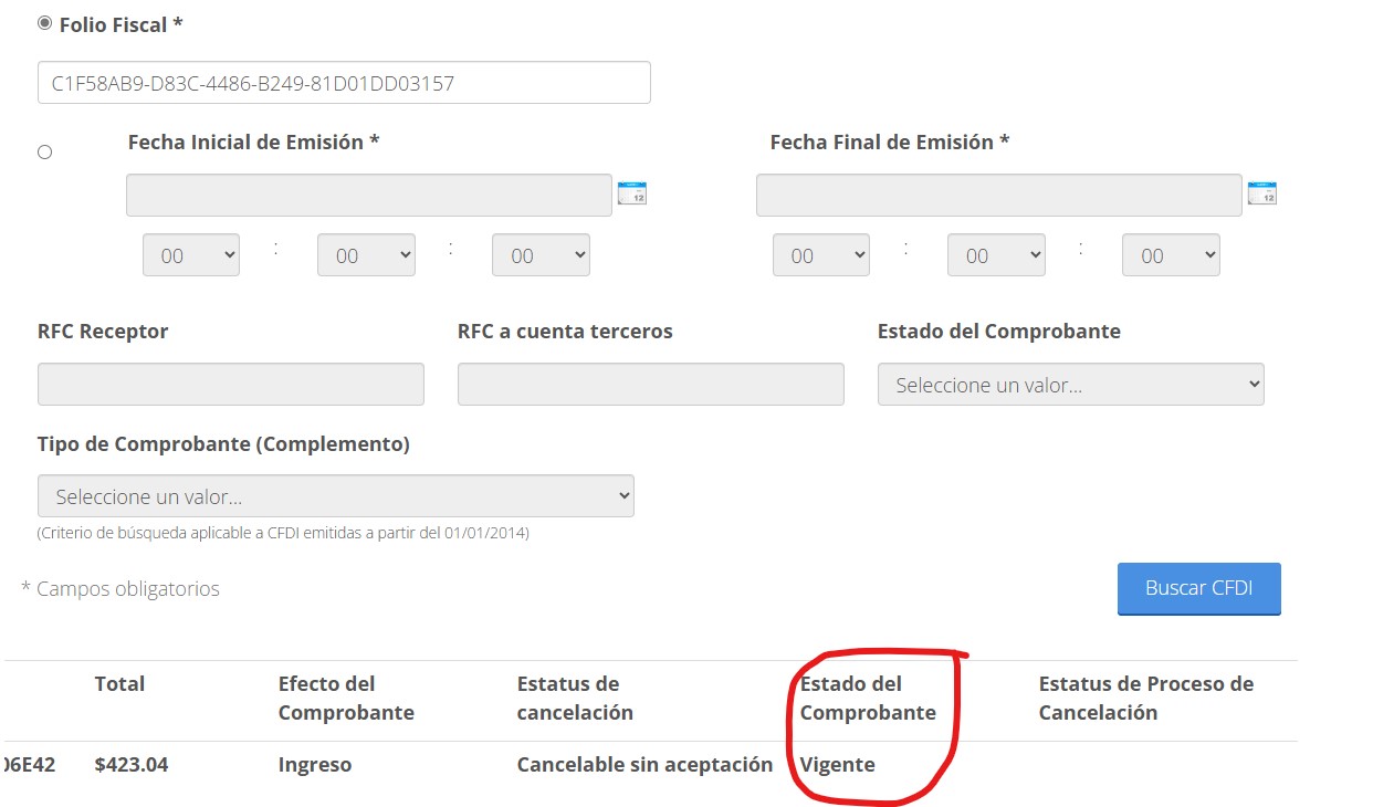

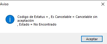

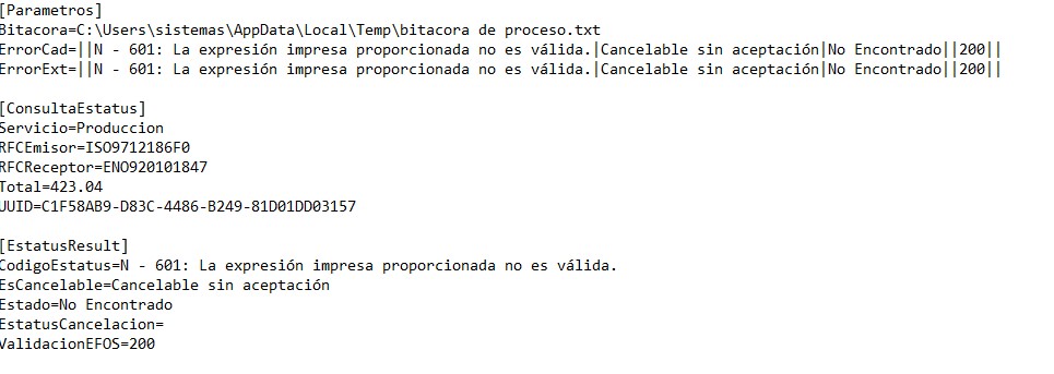

Hola a todos,
Cuando invoco a la función Consulta Estatus ante el SAT me esta regresando un error y no muestra el estatus del CFDI que se esta consultando, pero si lo consulto en el SAT ahí aparece todo normal y me dice que es cancelable sin aceptación y que esta vigente y no se porque con la función no me jala bien los datos, alguién que me pueda orientar por favor.

Hola Dado.. por lo que dices debo entender que el problema es por parte del SAT?? :? Creo q no, porque mande a consultar otra factura y ahí si me jala bien la información, si me regresa el estado VIGENTE, pero tengo casos que no, no se si tenga algo que ver que los casos donde no jala bien el estado son aquellos cuya factura tienen una relación, pero quiero suponer que es algo de la DLL porque dentro de la pagina del SAT al consultar aparecen todos los datos bien
Re: Problemas con estado no encontrado en consulta de estatus
Si, puede ser cualquiera de los dos involucrados, la DLL o el servicio del SAT
Puede ser un caso especial de comunicacion de la base de datos o algo mas, si hay mas usuarios que reporten el problema entonces lo checamos a detalle
