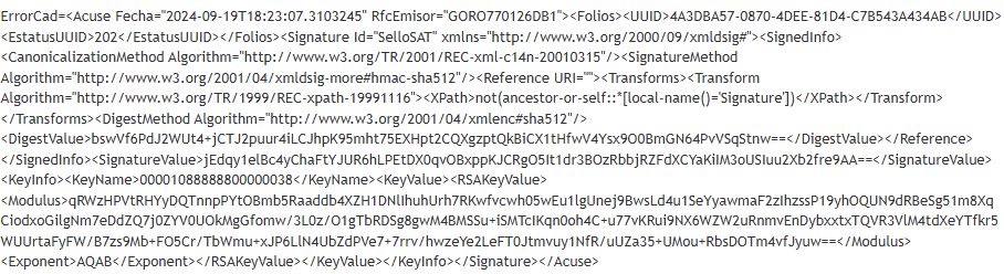

Hola que tal, te paso la cadena completa !!pilloman99 escribió: ↑Lun Feb 10, 2025 5:36 pm En esta cadena, en que parte se encuentra el sello digital del SAT?
La tuve que subir como imagen no se porque no se va completa en el mensaje!
Ahi si aparece la cadena que por la que preguntas !!
