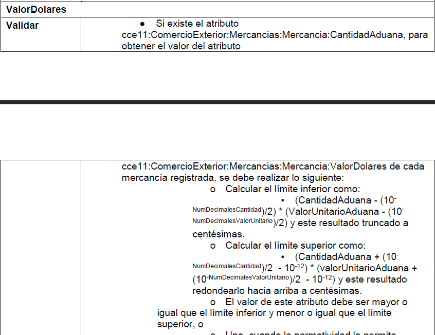

Hola buen día,
Ojalá me puedan ayudar con esta problemática que se me presenta.
Mi cliente genera sus facturas utilizando cantidades a 4 decimales, pero en la estructura del complemento se menciona que las cantidades deben ser expresadas 2 decimales si el total de una factura es de 236.50 USD con una partida de 1000 piezas con un precio unitario de 0.2365, si redondeo el precio el resultado sería 0.24 y si trunco el valor el resultado es 0.23 pero al multiplicarla por la cantidad de piezas, en la primer opción de redondeo seria 0.24*1000 = 240, para la segunda opción 0.23*1000 = 230.
Que puedo hacer?? :cry: :cry:

buenas noches,
este texto viene en la documentación del complemento
CCE11
CCE11
espero te sirva (a mi si!) ... saludos
