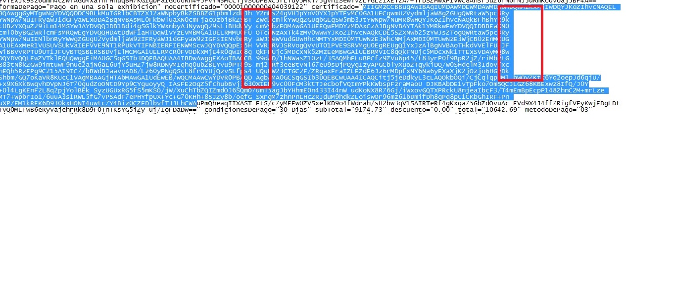

antes que nada gracias por su apoyo, les comento rápido que el proveedor del ERP que manejamos en la empresa nos esta generando los XML con espacios y saltos de linea en el campo de certificado.
Si lo valido en la pagina del SAT e inclusive en el validador de validaCFD me indica que es un comprobante valido, pero realmente no estoy seguro que sea correcto y sobre todo que sea valido que contenga esos caracteres especiales dentro del sello.
la pregunta que me gustaria hacerles es, si realmente esto es correcto? o si hay algun documento tecnico que especifique que esto es valido o invalido.
Gracias a todos.
Les dejo una imagen de como se ve uno de los xml.
Espacios en el sello del certificado

Siendo super estrictos NO ES VALIDO
Cuando se especifica que el certificado debe ir en BASE 64 solo se permiten las letras, en mayuscula y minuscula, los digitos del cero al nueve, el signo de mas y la barra invertida (y talvez el signo de igual que es un caracter que solo puede ir al final y se le llama "padding char")
Estos son los 64 caracteres permitidos
Como vez, no esta permitido el espacio, pero como una facilidad algunos validadores (especialmente los basados en OpenSSL) si "le dan chance" al espacio y lo ignoran

Muchas gracias Dado por tu pronta respuesta. Basado en lo que comentas entonces los XML que e esta generando mi ERP son invalidos para el SAT? o esto realmente no seria un problema?
Re: Espacios en el sello del certificado
Mira, no es una cuestion de 100% valido o 100% invalido
Simplemente no es correcto que lleve espacios, pero puede pasar por bueno
Tu toma la ultima decision basado en la informacion tecnica que te proporcione
