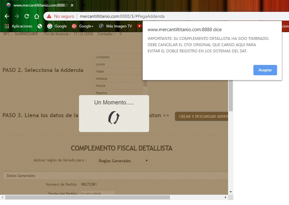

El que sugiera esto nos lleva a un error o conflicto fiscal (cancelar ante SAT)
de logística pues quedan fuera de nuestro sistema de FACTURACION.!
DEL ESCRITORIO CONTABLE DEL SAT
DE LAS RESPUESTAS DE NUESTROS CLIENTES POR LA CONFIRMACION
Y DIVERSAS TEMAS DE LOGISTICA Y DISTRIBUCION DE LA FACTURA AL ESTAR FUERA E NUESTRO SISTEMA
*********** LO UNICO QUE QUEREMOS ES QUE SE AGREGUEN LAS ADDENDAS A LA FACTURA
********** ANTES NO HACIA ESTO O . SI -???
PODIAMOS SABER DE UNA ALTERNATIVA QUE NO RETIMBRE ??
ES NECESARIO EL RETIMBRADO Y POR QUE. ??
Generar Addenda sugiere borar XML original ???
- Pantalla msg - sugiere cancela XML Original por retimbrado de la addenda.jpg (176.33 KiB) Visto 8853 veces
Re: Generar Addenda sugiere borar XML original ???
Antes que nada se debe hacer una aclaracion muy importante
Lo que le estas agregando a tu factura NO ES UNA ADDENDA.
Lo que se agrega es un COMPLEMENTO FISCAL DETALLISTA (info oficial aqui)
Es un complemento fiscal, esta al mismo nivel y tiene la misma "fuerza fiscal" que el complemento de nominas o el complemento de recibo de pago
Debido a eso es que se hace necesario timbrarlo, por eso que se pide el certificado de sello CSD y se necesita tener timbres del PAC
Esto SIEMPRE ha sido asi, y precisamente debido a este desconocimiento por parte de los usuarios es que agregamos recientemente el aviso de que deben cancelar el XML original
Entiendo de verdad tu preocupacion y tu incertidumbre acerca de este proceso de tener que cancelar el XML de tu sistema, para ello hay una de dos posibles soluciones :
1. Que tu sistema de facturacion NO timbre el XML pero que si te deje descargarlo (asi sin timbre) para que lo cargues en el PegaAddenda y éste se encargue del timbrado
2. Que tu sistema de facturacion agregue el complemento fiscal detallista directamente y con eso ya no necesitas el servicio de PegaAddenda
Tambien considera que si hay un error en el complemento y no te lo acepte Liverpool/HEB debes cancelarlo fiscalmente ante el SAT y despues volver a timbrar otro con las correcciones que te hayan hecho
