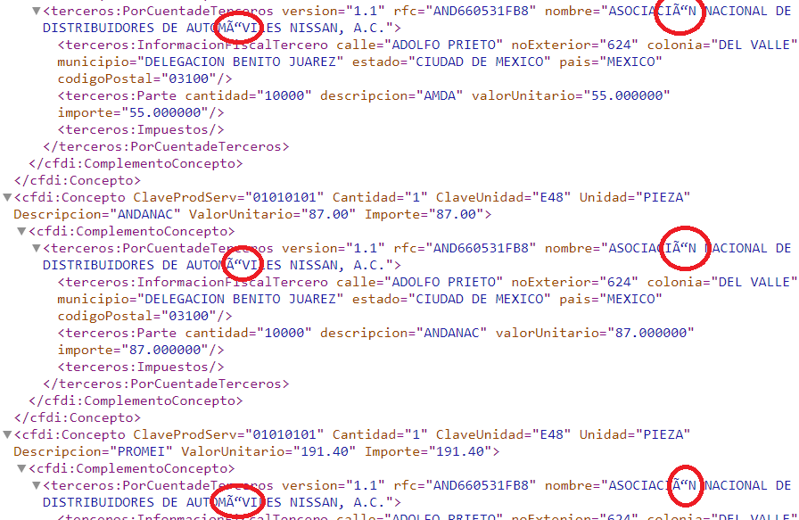

Estamos teniendo problemas para validar las facturas de nuestro proveedor principal (Nissan Mexicana) con el programa ValidaCFD, indica errores de sellos (Anexo Imagen del mensaje del error), no podrán apoyar, por favor.

La imgen que publicas con la leyenda "no debe ser mayor a 1 Mb" no es del programa VALIDACFD
El error es que en el XML las letras acentuadas no estan bien codificadas, checalo abriendolo con el explorador o con el bloc de notas
