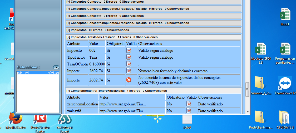

Tienes toda la razon, ya lo timbra correctamente , solo me queda esta duda , el validador me marca este error , eso es normal?
