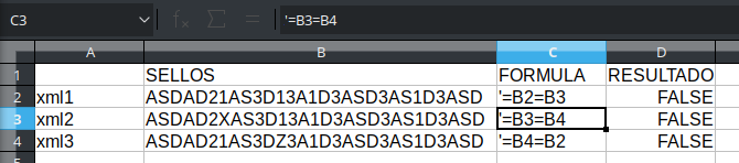

Como no subiste los XML es difícil creer lo que dices, pero todo puede ocurrir en esta vida. Entonces, tienes dos opciones para salir de dudas:
1) Obtén la cadena original de cada comprobante y comparalas en una hoja de calculo, una cadena siempre genera el mismo sello. Y claro si son diferentes no generan el mismo sello.
2) De cada comprobante/XML copia el texto del "sello digital" y compara los sellos digitales que genera tu aplicación (en una hoja de calculo puedes realizar la comparación) Si alguno de los sellos son iguales tu PAC ha cometido una falta que puede (dicen) costarle su negocio
Pero si son diferentes (cadena, sellos), entonces, quizá la falta puede costar a ti el empleo por desconocer como se calcula la cadena original y el sello digital. (chacarrillo
2) De cada comprobante/XML copia el texto del "sello digital" y compara los sellos digitales que genera tu aplicación (en una hoja de calculo puedes realizar la comparación) Screenshot_20161007_232358.png Si alguno de los sellos son iguales tu PAC ha cometido una falta que puede (dicen) costarle su negocio
Pero si son diferentes (cadena, sellos), entonces, quizá la falta puede costar a ti el empleo por desconocer como se calcula la cadena original y el sello digital. (chacarrillotomalo con calma y a disfrutar la lectura del anexo 20)
Posdata. Estoy hablando de la "cadena original" y "sello"; no del "selloSAT" del timbre.
La cadena original y sellos son iguales, dejo los XML para confirmarlo, o descartar que yo esté haciendo algo mal.
