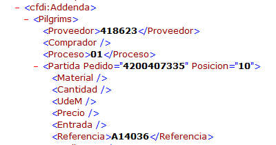

buenos dias
me acaba de comentar mi cliente que par ala addenda pilgrims necesitan de dos campos mas. Cuanto cuesta esta modificacion?
anexo informacion sobre los campos que requieren
Te enlisto una adenda del proceso 01 ,
Campos :
• Proveedor
• Proceso
• Pedido
• Posición
• Referencia
Ejemplo :
favor de enviarme costo y entrega
saludos.

Re: ADDENDA PILGRIMS
Esos campos ya estan incluidos en la Addenda
