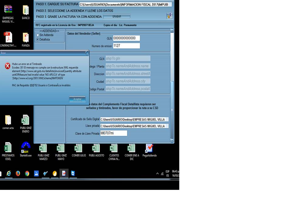

Me aparece un error 301 en el complemento detallista de liverpool.
Aparece y dice que no Se puede poner NOAPLICA en la unidad del articulo.
Podrian indicarme Cual es la unidad Correcta? se esta facturando un Servicio.
unitOfMeasure had invalid value 'NO APLICA'

En la documentacion que tengo no viene que tipo de unidad debes usar para servicios
Solo viene para articulos tangibles y esta marcada como PZ
Debes preguntar a Liverpool si tiene alguna tabla de unidades que ellos acepten
Te adjunto un documento con datos de prueba, no viene la unidad, pero te puede servir para tomar otros datos
