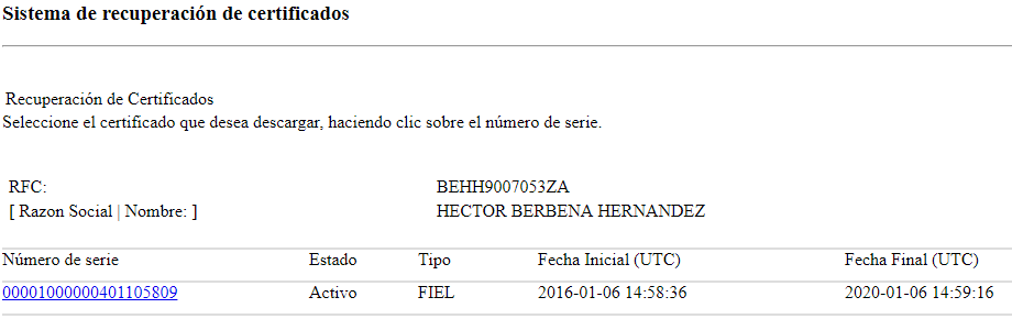

Ahora, ya para cerrar me surge otra duda. En los datos del Complemento para recepción de pagos, se pide:
Segun lo que veo en el XML proporcionado por Banxico, viene el "numeroCertificado" pero el requisito es "Es el certificado que corresponde al pago, como una cadena de texto en formato base 64", osea que, si entiendo bien, quieren que busque por mi cuenta el certificado y lo convierta a Base 64??
Como dice Fortiz es opcional, pero ustedes saben que hay clientes que no entienden razones y si el SAT dice que se puede capturar ese dato, lo van a querer de forma obligatoria.
Bueno, me propuse ver de quien es el numeroCertificado que viene en el XML de Banxico, yo descargue uno personal para que tuviera datos reales, y en el mio dice el numeroCertificado = 00001000000401105809, que es una FIEL y pertenece a un tal HECTOR BERBENA HERNANDEZ:
que trabaja para BanBajío (es el banco que me aparece como beneficiario o banco receptor), osea que el comprobante que me proporciona Banxico es el que emite el banco que recibió el pago (transferencia), y de echo en la pagina de Banxico dice:

Yo probé haciendome un SPEI a mi mismo, de Bancomer a Banamex, también descargué el certificado por mi cuenta y aparece a nombre de:
OSCAR CONCILCO NIEVES. quien trabaja para banamex, entonces sí es correcto que el certificado es el del banco quien recibe el pago.
