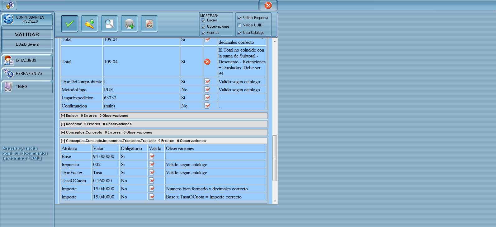

Buena tarde , estoy haciendo mi primer factura de prueba , y al usar su validador me muestra error en el total, adjunto imagenes.

Te falta el nodo de impuestos a nivel comprobante

Gracias , ese era el error
