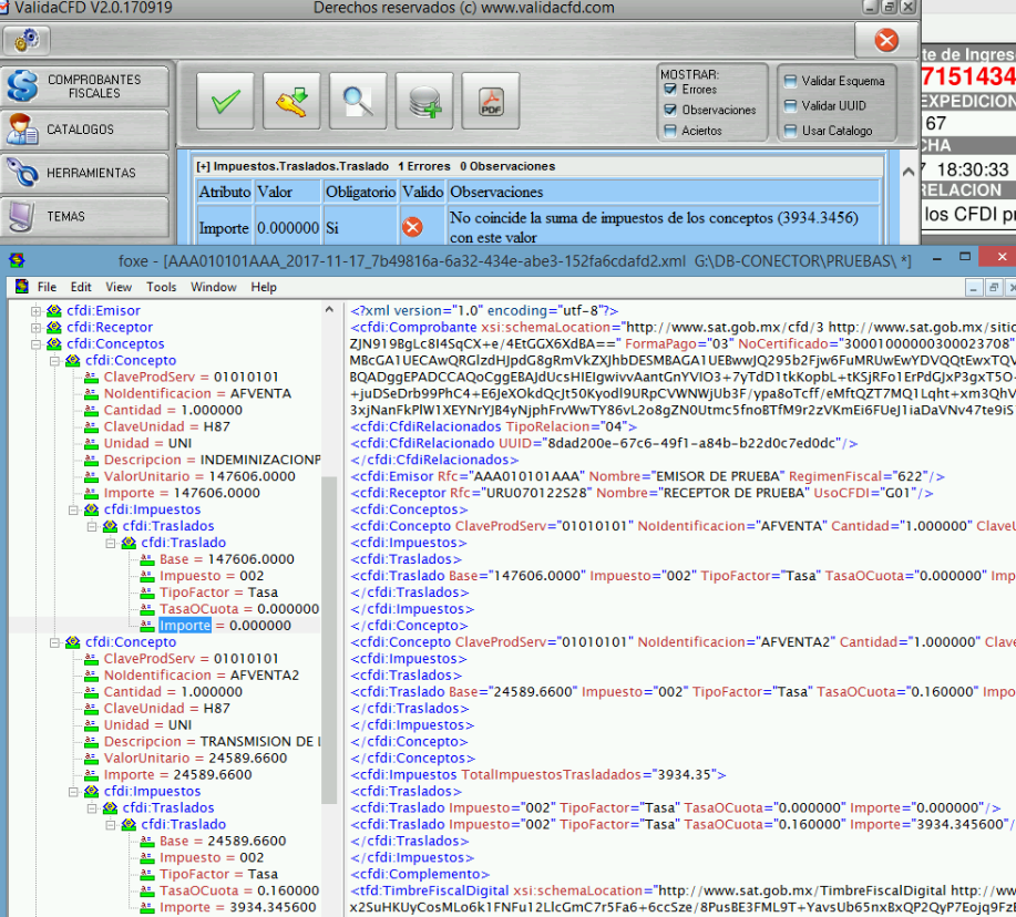

Que tal Dado,
también he visto ese detalle cuando son dos tasas, el validador me marca como factura incorrecta. ¿tendré que realizar un paso adicional?
La versión de mi validador es 2.0.170919
Muchas gracias!
No coincide la suma de impuestos de los conceptos (24.68) con este valor
<cfdi:Impuestos TotalImpuestosTrasladados="24.68">
<cfdi:Traslados>
<cfdi:Traslado Impuesto="002" TipoFactor="Tasa" TasaOCuota="0.000000" Importe="0.00"/>
<cfdi:Traslado Impuesto="002" TipoFactor="Tasa" TasaOCuota="0.160000" Importe="24.68"/>
</cfdi:Traslados>
</cfdi:Impuestos>
Re: validacfd gratuito 170919, error con impuestos tasa 0
OK, lo checamos y si es necesario procederemos a actualizar el validador
