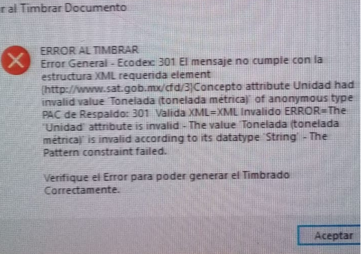

XML con unidad de medida TNE marca error al timbrar
vcrnico
Mensajes: 86
Mensaje por vcrnico »
saludos !
ejemplo:
Muchas gracias
fortiz
Mensajes: 221
Registrado: Vie Dic 10, 2010 8:11 am
Re: XML con unidad de medida TNE marca error al timbrar
Mensaje por fortiz »
Hola
Unidad tiene como restricción
<xs:maxLength value="20"/>
"Tonelada (tonelada metrica)" esta muy largo
Al parecer @vcrnico cree que esta usando "TNE" como unidad de medida
Cuando en realidad en el XML la unidad de medida esta como "Tonelada (tonelada metrica)"
vcrnico
Mensajes: 86
gracias por los aportes.
He dejado en el campo UNIDAD solo la palabra TONELADA y ya he podido obtener un timbre valido.
mi pregunta ahora es ... sera valido lo que hice?
Si, totalmente valido, ya paso las validaciones del PAC
