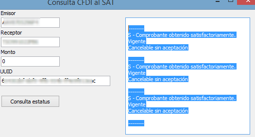

Por fín! ya regresa información nueva!
S - Comprobante obtenido satisfactoriamente.
Vigente
Cancelable con aceptación
Solo falta el dato "EstatusCancelacion", como no tenemos ninguna solicitud en proceso... pues sabe

Un rato más, si mis neuronas no fallan voy a poner mis programas de prueba compartidos para que puedas verlo.
Tuve que volver a procesar el WSDL para que trajera los nuevos campos...
