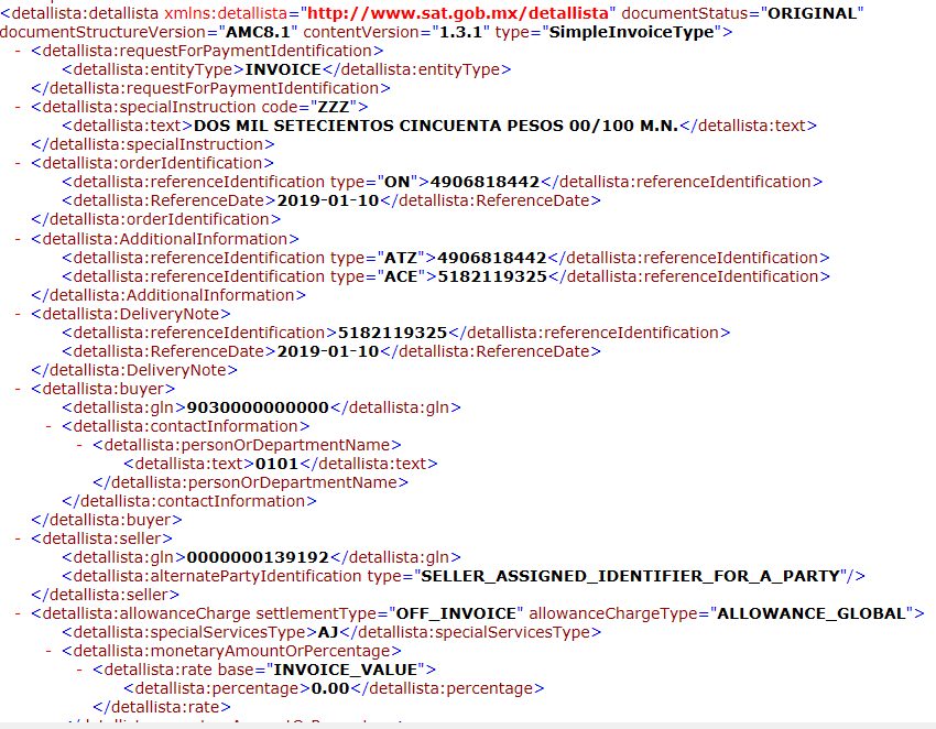

buenas tardes, he estado trabajando con la addenda detallista de liverpool sin problema el dia 11 de enero cargué la factura fh2541 y me indican no se ha cargado porque la addenda no corresponde, anexo la addenda detallista que generé y los errores que me indican en el portal de liverpool. estoy al pendiente

La imagen que publicaste corresponde a una factura de prueba que Liverpool genero
Podrias decirme en tu factura cual es el error? ya que revisandola veo bien la estructura
Talvez se refiere a que el numero de proveedor no esta bien, o el numero de orden de compra, revisa esos datos que capturas

voy a checar estos datos con ellos y muchas gracias
