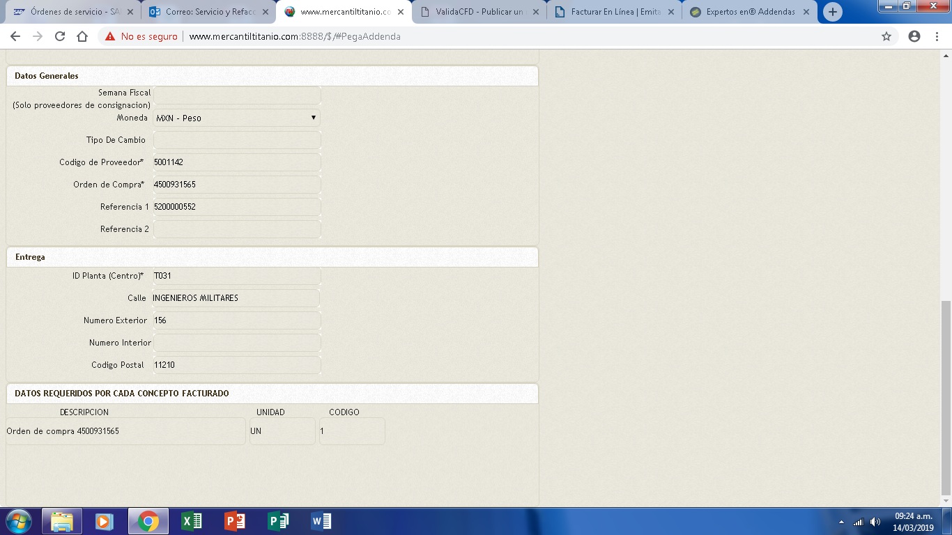

Buenos días, soy usuario de pegaddenda para Mabe y nos están solicitando que se habilite un campo para el IVA, mando ejemplo de como me lo solicitan
<mabe:Traslados>
<mabe:Traslado importe="8530.88" tipo="IVA" tasa="0.16"/>
</mabe:Traslados>
y actualmente me aparece así unicamente
anexo imagen
captura addenda.jpg (236.44 KiB) Visto 5519 veces
Re: Habilitar campo de Iva para addenda MABE
No es necesario habilitar ese campo
El PegaAddenda copia los datos de impuestos del cuerpo principal hacia la addenda
Dicho de otra forma, el PegaAddenda llena ese campo automaticamente
