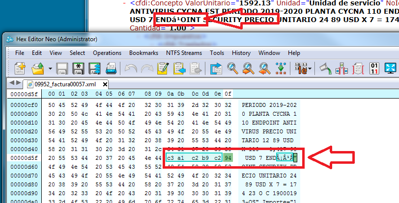

Si, lo sabia, es como habia mencionado anteriormente
EL XML ESTA MAL, no importa quien lo diga, esta mal la codificacion UTF8 y eso es motivo de rechazo
Abre tu mismo el XML dando doble clic, checa donde dice "ENDá1OINT" (?!?!)
