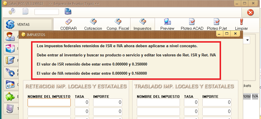

Usamos el Safari para emitir facturas de arrendamiento a locatarios que se cobran rentas, uno de ellos me envio este mensaje para modificar la factura.
Nuestro sistema detectó un error en el armado del comprobante en la parte de los impuestos retenidos, ya que se están clasificando como otros impuestos (impuesto local), debiendo ser en impuestos retenidos.
Adjunto pantalla en la que en el círculo azul se muestra donde está actualmente y en círculo rojo donde debiera de ir.
Podrian ayudarnos como solucionar lo que nos piden?
Re: Impuesto Retenido e Impuesto Trasladado

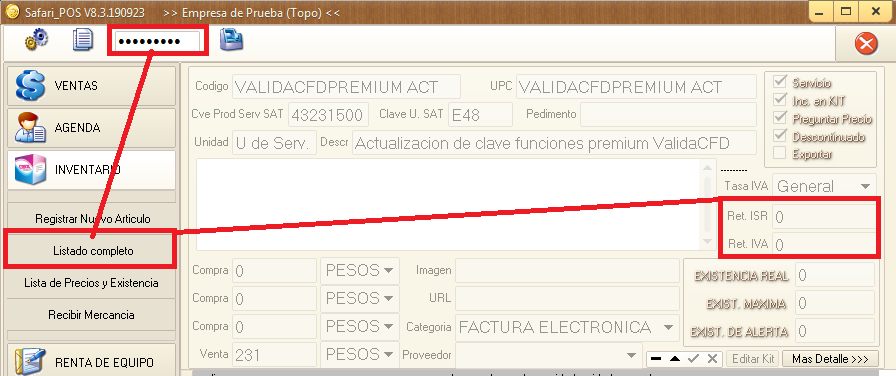

No se ve la imagen que publicaste, pero te comento de todos modos que la retencion de IVA y de ISR se define en el inventario, en cada uno de los articulos o servicios
Esta retencion debe expresarse como una FRACCION, si por ejemplo quieres retener el 20% de ISR entonces lo defines como 0.200000

Esta es la imagen que no se veia, para que me lo confirmes si la respuesta que pusiste es la correcta o no, gracias
