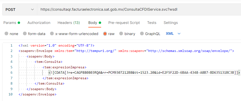

Si ejecuto esa consulta por medio de postman me marca error de petición con CFDI del año pasado (2021), con los del año en curso no marca error

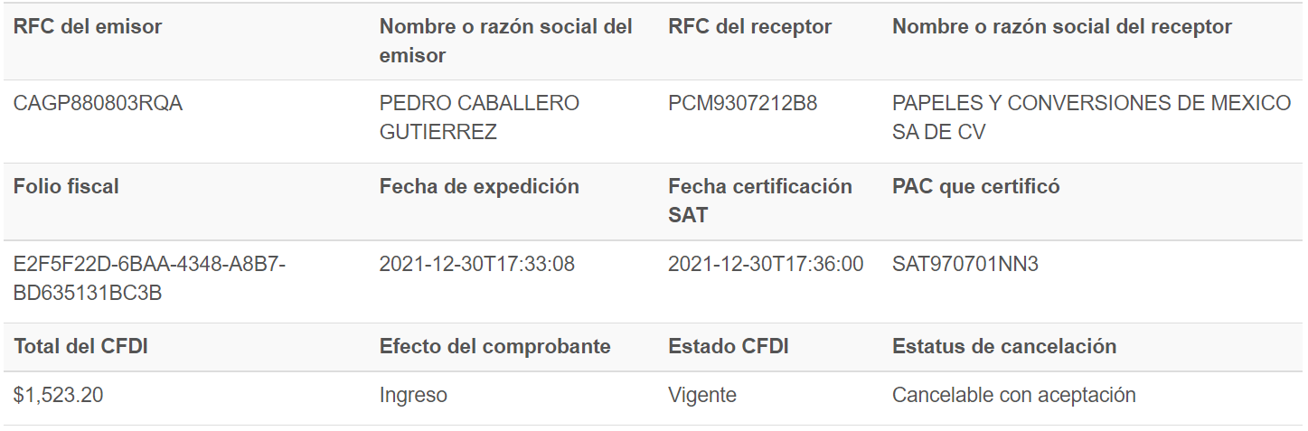

En la facturacion de mi empresa, si consulto una factura me da todo bien, pero si consulto la siguiente entonces me marca que no existe
Estos son los datos :
OBTENIDO CORRECTAMENTE, FOLIO 26798
<soapenv:Envelope xmlns:soapenv="http://schemas.xmlsoap.org/soap/envelope/" xmlns:tem="http://tempuri.org/"><soapenv:Header/><soapenv:Body><tem:Consulta><tem:expresionImpresa><![CDATA[?re=MTI0806042N7&rr=GMA150717625&tt=3550.00&id=C42F6B54-2AF0-49C1-897B-D6DE79A4FA6F]]></tem:expresionImpresa></tem:Consulta></soapenv:Body></soapenv:Envelope>'
ERROR EN LA CONSULTA, FOLIO 26799, TIMBRADA EL MISMO DIA QUE LA ANTERIOR (OCT/2021)
<soapenv:Envelope xmlns:soapenv="http://schemas.xmlsoap.org/soap/envelope/" xmlns:tem="http://tempuri.org/"><soapenv:Header/><soapenv:Body><tem:Consulta><tem:expresionImpresa><![CDATA[?re=MTI0806042N7&rr=GUR051125R61&tt=4176.00&id=00DDE259-F4E9-4460-9E18-95D8F82F48A1]]></tem:expresionImpresa></tem:Consulta></soapenv:Body></soapenv:Envelope>

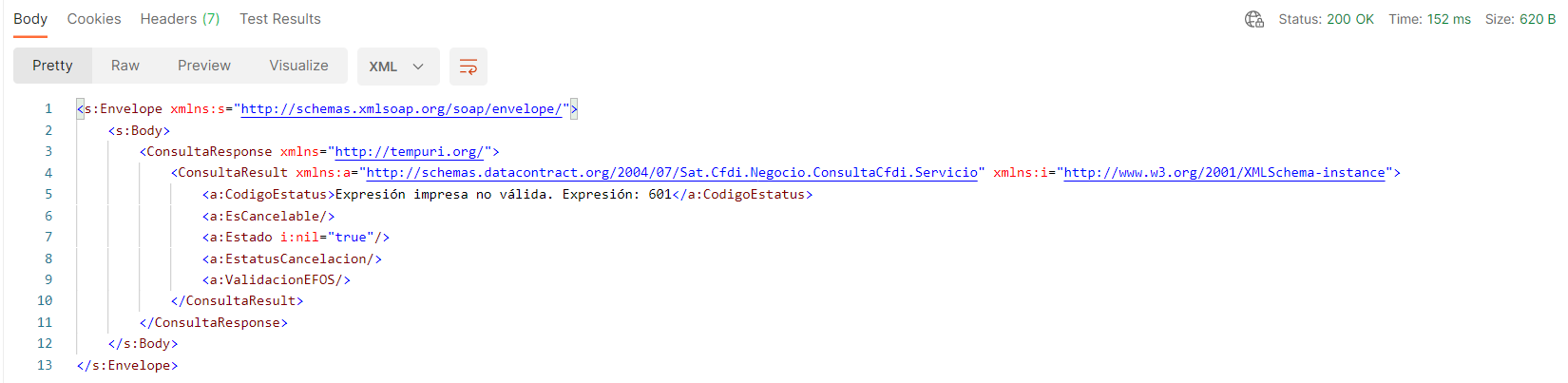

Desde ayer Lunes tengo el mismo problema, el error que me reporta:
CodigoEsrtatus="Expresión impresa no válida. Expresión: 601"
La cadena que mando esta bien formateada, el problema comenzo en el inicio de este año
alguien más con este problema o con alguna solución

Nachito escribió:Desde ayer Lunes tengo el mismo problema, el error que me reporta:
Yo sigo con los mismos detalles con CFDI's del 2021

Yo estoy igual, me marca el error de:
¿Alguien más ya pudo consultar estatus?
