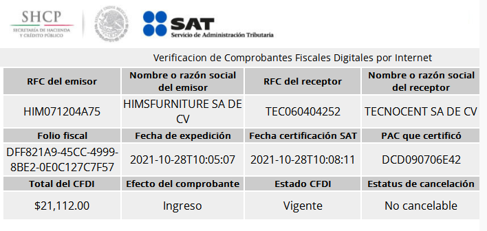

Buenas tardes:
Al emitir una factura, el PDF lo saca correctamente y el xml lo saca como empresa de prueba y lo timbra de esa manera errónea, lo cual esta generando un problema fiscal, anexo ejemplo
363 - TECNOCENT SA DE CV.xml
(4.73 KiB) Descargado 230 veces
363 - TECNOCENT SA DE CV.pdf
(104.62 KiB) Descargado 256 veces
Re: Timbra con otra razón social a la que esta dada de alta
Pues nop, todo esta correcto, incluso el XML es 100% valido, no es de prueba

Buenas tardes: esta facturas no concuerdan
362 - Publico en general (Nacional).pdf
(102.23 KiB) Descargado 251 veces
361 - Publico en general (Nacional).xml
(4.98 KiB) Descargado 235 veces
361 - Publico en general (Nacional).pdf
(102.23 KiB) Descargado 261 veces
360 - CUARZOS Y SUPERFICIES SOLIDAS DE MEXICO S de RL de CV.xml
(5.03 KiB) Descargado 234 veces
360 - CUARZOS Y SUPERFICIES SOLIDAS DE MEXICO S de RL de CV.pdf
(105.4 KiB) Descargado 245 veces
Es correcto, del folio 360 al 362 se timbraron con los datos de prueba (fecha del 21 al 27 de octubre), los archivos concuerdan, tanto el PDF como el XML indican "Empresa de Prueba"
Por lo que noto, a partir del folio 363 (fecha 28 de octubre) te diste cuenta del error y lo corregiste
