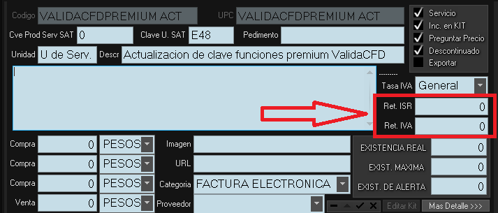

Las retenciones se deben definir por cada concepto facturado
Entra al Inventario - [Listado completo] y ve buscando las entradas a las que debes aplicar la retencion, se captura en los campos Ret. ISR y Ret IVA
El valor para retencion de ISR debe ser entre 0.00 y 0.35
El valor para retencion de IVA debe ser entre 0.00 y 0.16
Pregunta a tu contador cual es el valor decimal que debes capturar, o si alguien del foro nos lee y sabe la respuesta agradecemos su colaboracion
Haz una prueba con una vista previa (Preview) y confirma con tu contador que los importes correspondan como debe ser
El valor de VENTA es el valor total, ya con todos los impuestos incluidos

En mi mensaje anterior mencione : El valor de VENTA es el valor total, ya con todos los impuestos incluidos, es decir, debes poner el valor ya con IVA y con retenciones para que haga el desglose correspondiente
Haz pruebas usando la funcion de vista previa [Preview]
