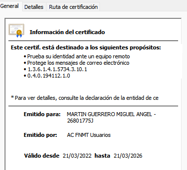

Te adjunto el certificado, el password del .p12 es xxxxxxx por si lo necesitas, ya leo detenidamente la respuesta que me has dado, muchas gracias.
[Certificado borrado por Admin]
Re: Necesito ayuda con la generacion de DigestValue y SignatureValue
OK, borre el certificado porque tengo duda, me parece un certificado real, y no deberia estar publicado
Hago pruebas y te mando mensaje mas adelante
