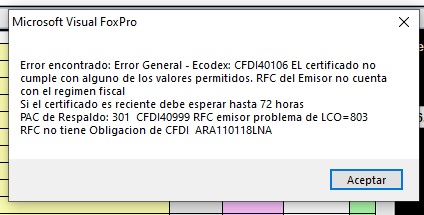

BUENAS TARDES DADO, TE INFORMO QUE EL RFC ARA11018LNA QUE TE ANEXO ESTUVO TIMBRANDO HASTA EL 11 DE OCTUBRE DE ESTA AÑO,
YA REVICE EL CERTIFICADO Y ESTA VIEGENTE, TAMBIEN CHEQUE LO DE LOS TIMBRES Y TIENE FOLIOS EN ECODEX Y TAMBIEN EN EL PAC DE RESPALDO
TAMBIEN YA REVICE LAS SUGERENCIAS QUE HAY EN EL FORO, Y SIN EMBARGO SIGUE SIN PODER TIMBRAR FACTURAS.
TE ANEXO EL ARCHIVO DE TXT DE LA PREPARACION PARA LOS DATOS ASI COMO UN ARCHIVO JPG CON LOS ERRORES QUE ME DA EN EL MOMENTO DE HACER EL TIMBRADO.
FAVOR DE DARME INDICACIONES PARA SABER QUE SUGIERES.
ATTE. INGENIERO VEGA

Re: Error al timbrar : 402 RFC del emisor no cuenta con el regimen fiscal
Otro posible motivo no es muy bueno
Mediante la lista LCO el SAT puede evitar que algunos contribuyentes con problemas fiscales puedan seguir facturando
Checa en el CERTISAT que el certificado no haya sido cancelado por el SAT, tambien checa la opinion de cumplimiento fiscal aver si sigue positiva

Buen día Dado, te informo, Efectivamente el cliente al que hice referencia, tiene problemas Fiscales con el SAT.
Ya comenté con él, y está negociando con el SAT, para regularizar su situación.
Te agradezco, tu sugerencia y Mil Gracias.
