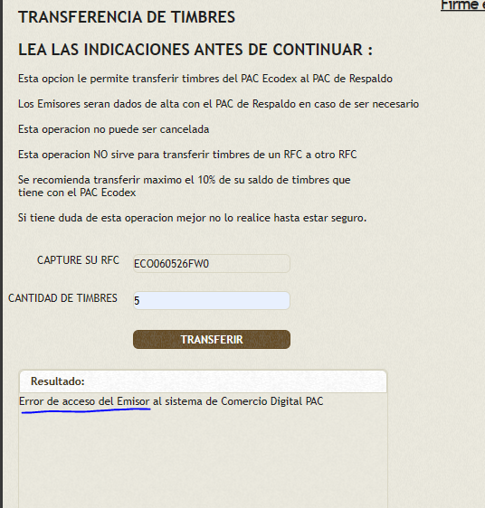

Error al transferir timbres Comercio Digital PAC
Mensaje por FerCabrera »
¿Me ayudas?
Error transferir timbres PAC de respaldo.PNG (105.82 KiB) Visto 32516 veces
Re: Error El Resultado de la digestion debe ser igual a la descripcion en el sello
Mensaje recibido, lo checo
Vuelve a intentarlo mañana sabado
