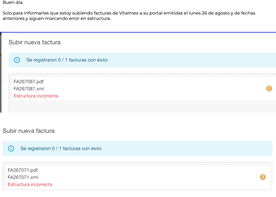

Estimados buenas tardes,
Tengo un tema con los xml timbrados con el servitimbre, el cual al querer subirlos a los portales de los proveedores nos arroja error de estructura.
Al hacer la comparación con un xml descargado directamente del sat, notamos que el del servitimbre cuenta con dos saltos o espacios al final de la primera línea y el otro al final de toda la estructura, el cual, en el del sat no cuenta con estos saltos.
Quisiera saber si ¿este detalles les ha sucedido y como es posible solucionarlos?
Saludos y muchas gracias.

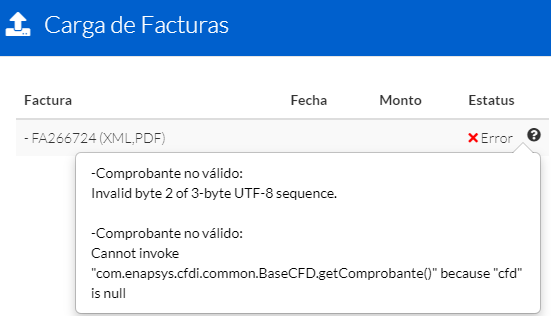

El CR-LF no es motivo de error de estructura
Aqui por lo que veo es que el portal de tu cliente esta tronando, checa el mensaje que indica :
connot invoke ....BaseCFD.getComprobante() because "cfd" is null
Eso es un error de (mala) programacion, basicamente dice que el validador del portal esta tronando
Aun asi puedes hacer esta ultima prueba, borra el CR-LF del XML y vuelvelos a cargar al portal
