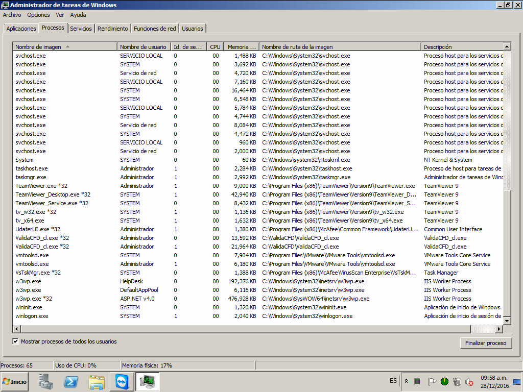

hice lo que me pidieron pero se volvió a bloquear, adjunto imagen con las columnas adicionales del task manager
- image003.png (132.75 KiB) Visto 7891 veces

Esta bien clarito.. cada instancia fue abierta con diferente "id de sesión" "0" y "1".
Posiblemente, más de una persona inicia sesión y corre en automático el programa.
¿Quitaste del "Inicio" el valida como te dijo DADO? -- porque no lo parece, y si lo hiciste, entonces alguien tiene configurado iniciar el programa al iniciar sesion.

Pero lo mas importante, están iniciando varias instancias con diferente sesión.
