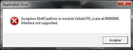

Intentamos abrir el validador pero nos aparece este mensaje: Exception EIntfCastError in module ValidaCFD_cl.exe at 000000. interface not supported

Acabo de hacer la prueba de quitar las 200 facturas en cola y puse como de a 5 y si las valido, debe existir algunas que lo provocan,
no serán facturas con la version 3.3? o serian facturas malas?
Re: Error Validador Interface not supported
Si, puede ser, aver si descubres cual XML es el que marca error y lo subes aqui como adjunto para revisarlo

Ya di con el XML que ocasiona ese error. favor de apoyarme a revisarlo a ver que fue.

Es un CFDI V3.3 ...... ya actualizaste tu validador para que pueda leer este tipo de CFDI ?
Si no es asi, entonces actualizalo en www.mercantiltitanio.com opcion [Comprar Licencias]
