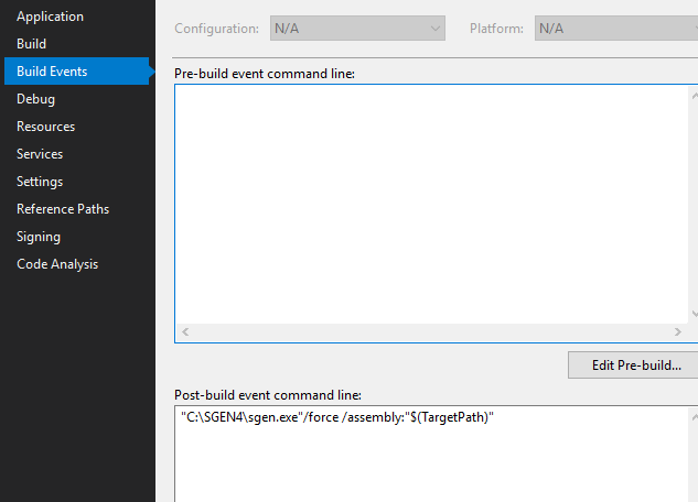

Necesitas usar la utilería de visual studio SGEN que sirve para generar el ensamblado, esto lo debes hacer en la sección de eventos POST-BUILD de tu proyecto, algo así como esto:
"C:\SGEN4\sgen.exe"/force /assembly:"$(TargetPath)"
Este evento va generar un archivo paralelo a tu ensamblado original con el mismo nombre pero finalizando en .XmlSerializers.dll el cual debes distribuir junto con tu aplicación.
- Build Events- Post Build
- POST_BUILD_VS.png (12.16 KiB) Visto 10697 veces
