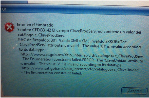

Tengo este error al timbrar

Siempre que tengas un problema dale una buscada aqui en el foro
En especial estan estos dos temas que te pueden interesar
Recomendacion de usar el validador
Nueva funcion que calcula los importes

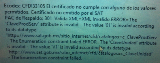

hola a mi tambien se me genera un error al timbrar como me pueden ayudar

Para el valor de Clave de Productos y Servicios debes buscar y usar uno del catalogo
Checa aqui el catalogo oficial del SAT

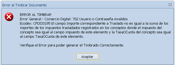

tambien me genera otro error

Revisa tu certificado, asegurate que sea el del tipo CSD
Acerca de las unidades, busca el catalogo de unidades del SAT, es un archivo de excel en donde viene el listado, tambien checa aqui un resumen de las unidades que considere mas importantes
