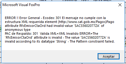

he podido generar los comprobantes de pago pero el día de hoy me dio este error en particular con cierto cliente, valide su RFC y es correcto (de hecho ya le había facturado antes y generado su factura 3.3), les anexo estos archivos y agradezco si me pueden ayudar a ver donde esta el error, ya vi que existe una nueva versión y también lo intente con la nueva librería pero el resultado fue el mismo.
de antemano muchas gracias por su paciencia y ayuda.
Error "El mensaje no cumple con la estructura"

Te recomiendo darle una checada al documento oficial del SAT con las instrucciones de llenado
El RfcEmisorCtaOrd se refiere al RFC DEL BANCO que inicio la transferencia de fondos
Asi mismo el RfcEmisorCtaBen se refiere al RFC DEL BANCO que recibio la transferencia
Si te das cuenta todo esa "seccion" se refiere a la operacion de transferencia bancaria (numero de operacion, nombre del banco, cuenta, etc)

Caramba, muchas gracias, lo reviso.
