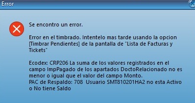

BUENAS TARDES
ME MARCA ERROR EN EL TIMBRADO DEL COMPLEMENTO DE PAGO,
SE INTENTO TIMBRAR PENDIENTES Y MENCIONA QUE NO SE ENCUENTRA LA FACTURA ELECTRONICA
FAVOR DE APOYAR, GRACIAS

Re: ERROR EN EL TIMBRADO DEL COMPLEMENTO DE PAGO
El dato de "0." que le pusiste en el campo Monto es invalido
Nota que le pusiste un punto decimal pero no especificaste los centavos, ponle completo "0.00"
Si se registro ese recibo de pago en la lista de facturas debes CANCELARLO y volver a intentarlo desde el principio

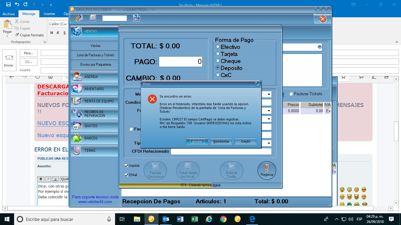

BUENAS TARDES
YA HICE EL CAMBIO CON EL IMPORTE 0.00 Y ME APARECE ESTE ERROR...
FAVOR DE INDICAR QUE DEBO DE HACER, GRACIAS
- Error 2 Complemento de Pago.jpg (37.29 KiB) Visto 5912 veces
Debes intentar analizar el error, no es dificil
Dice, con otras palabras que si sumas los valores de los campos "Importe Pagado" no coincide con el campo "Monto"
Debe coincidir la suma de lo que te pagaron de cada documento relacionado con lo que capturas en el campo "Monto"
BUENAS TARDES
ENVIO LOS DATOS QUE SE CAPTURARON PARA QUE POR FAVOR ME INDIQUE QUE ES LO QUE SE ESTA HACIENDO MAL CON UN CASO CON CANTIDADES.
AGRADEZCO SU RESPUESTA.
SE TECLEAN LOS IMPORTES QUE ESTA PAGANDO EL CLIENTE PERO ME MARCA ERROR,
EN CUANTO AL COBRO ES LO MISMO QUE UNA FACTURA?
SALUDOS
SALUDOS
En la segunda imagen, precisamente donde esta el cursor, en el renglon que dice MONTO es donde te falta poner el total que te pagaron, que por lo que veo es 3422.00
MONTO = 3422.00
Y mejor deja en blanco el dato del CEP, asi como el dato de Tipo de Cadena de Pago
Tipo de Cadena de Pago = (nada, dejalo en blanco)
MONTO = 3422.00
YA QUEDO GRACIAS, MUY AMABLE
