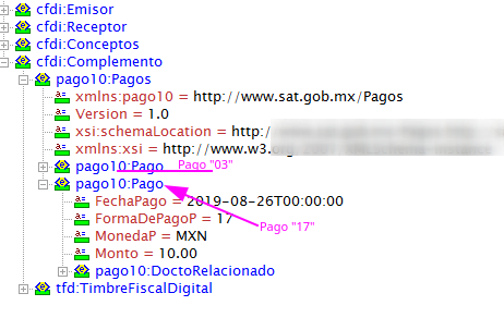

El ValidaCFD_cl, no genera correctamente la representación del PDF cuanto este trae más de un nodo de Pago.
En el caso de Soriana vienen dos nodos Pago: el 03 y 17.
xml con dos pagos
xml con dos pagos

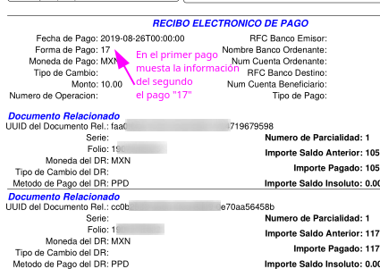

El primer pago (03), muestra la información del segundo (17); muestra los relacionados correctos del primer pago (03)
datos segundo pago en lugar del primer pago; detalle correcto.

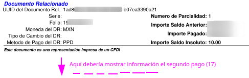

Al terminar con la información del primer pago, no muestra datos del segundo pago (17) ni los doctos. relacionados.
termina de mostrar la información del primer pago, pero no se detalla ni muestra información del segundo pago.

Esta situacion ya es conocida por nosotros
Efectivamente la representacion impresa en PDF no soporta dos o mas complementos de pago
