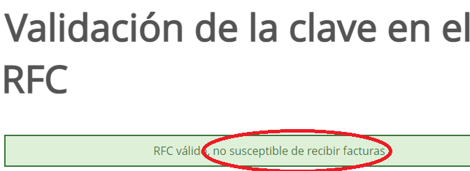

Re: ERROR CFDI33132 Este RFC del receptor no existe en la lista de RFC inscritos no cancelados del SAT.
Obtenido de esta pagina
Y si la siguiente pregunta es...porque no puede recibir facturas ? ahi si tienes que consultarlo con el SAT
no recibe.png (16.95 KiB) Visto 7216 veces
