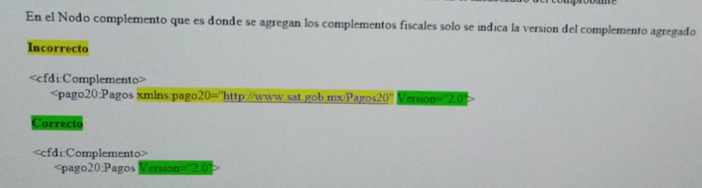

Un cliente me está haciendo la siguiente observación en un complemento de pago, qué puedo hacer al respecto?

Error en complemento de pago por un namespace que lleva adicional
- Error en complemento.png (302.06 KiB) Visto 1353 veces
Re: Error en complemento de pago por un namespace que lleva adicional
Dile que un PAC ya valido y autorizo asi el CFDI, que incluso ya se registro en el SAT
Ademas de que es un dato obligatorio que debe llevar, se llama NAMESPACE y que sin ese dato marcaria error al tratar de cargarlo
Ya si de plano se pone necio (que es lo mas seguro) edita el XML con el bloc de notas y corta y pega ese dato en el nodo de <Comprobante> donde estan los otros Name Space
