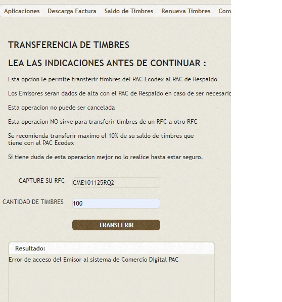

Buen dia Dado, no puedo transferir timbres al PAC de respaldo, el cliente ya tiene el contrato firmado
y cuando quiero hacer transferencias me envia este error.
Favor de orientarme que hacer.
Ing. Vega

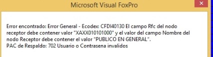

Buen día Dado, te comento que a partir de las 09:10 min de Hoy 31 de Octubre del 2022, está presentando problemas de Timbrado, cuando mi cliente quiere hacer una Factura para Publico en General. Te anexo los mensajes de error, pero quiero darte los antecedentes de este Cliente desde que lo ingresamos al Pac ECODEX.
Este Cliente es COLEGIO MORELOS RFC: CME101125RQ2 y por razones de acuerdos en los PACS, no lo he podido dar de alta en el PAC de Respaldo, ya que cuando intento transferir tiembres me envia ERROR DE ACCESO DEL EMISOR A COMERCIO DIGITAL, este Cliente es el unico que no he podido dar de alta en el PAC DE RESPALDO, POR LO QUE LO DEJE SOLO OPERANDO CON ECODEX. y Todo estaba funcionando bien. pero a partir de hoy desde las 09:10 de la mañana, me esta intentando timbrar con el PAC de RESPALDO, por eso me envía ese ERROR, ¿QUE ME SUGIERES QUE SE HAGA..? PORQUE TIMBRES SI TIENE EN ECODEX. Me podrás alguna sugerencia porfavor.....
Ing. Vega

ANEXO ARCHIVOS DE REFERENCIA.
- Error_pac_Respaldo.jpg (18.41 KiB) Visto 2333 veces
- Error_pac_respaldo_2.jpg (98.62 KiB) Visto 2336 veces
Re: Como dar de alta un RFC con el PAC de respaldo
Como bien dices, no se puede registrar con el PAC de respaldo, no hay nada que pueda hacer de mi lado para corregirlo ya que eso depende del ambiente del PAC
Del error CFDI40130 dale una revisada a la matriz de errores, tambien recuerda darle una buscada aqui en el foro
