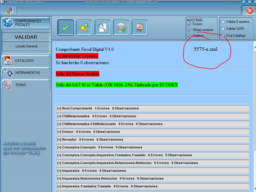

Sello del CFDI no es valido
Saludos. Adjunto envío XML el cual marca el error indicado en el asunto. Gx x el apoyo.

Re: Sello del CFDI no es valido
El XML esta timbrado por el PAC, asi que si es valido el sello
Gx estimado DADO.
El error tambien es:
CFDI40102 El resultado de la digestión debe ser igual al resultado de la desencripción del sello. - => SelloCFDI[9biayLc3HHlJ9_dQj3QoOg==]
Ese error te lo marca el PAC cuando envias un XML con sello invalido
Gx DADO. el timbrado es correcto en ECODEX. Es el validador del cliente.
Que me sugieres decirle respecto a este error ?
Hola DADO. VALIDACFD me marca este error.

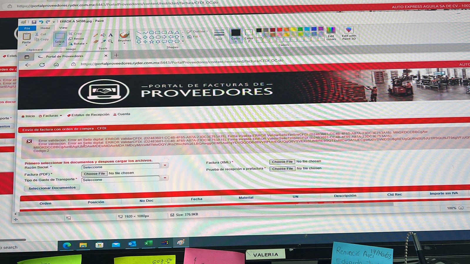

XML TIMBRADO CFDI 4.0 NO SUBE A PORTAL DE CLIENTE
Buen dia
he estado usando la libreria cfdlib para timbrar 4.0 sin problema con ECODEX
resulta que uno de nuestros clientes RYDER nos pide subir los XML a su portal para el proceso de pago de facturas y nos rechaza todos los XML de CFDI que hemos timbrado con la version 4.0
el error que pone es "error de validacion sello digital firma invalida", pense que era general pero dicen que solo con nosotros tienen ese problema .
les agradezco su ayuda para resolver este tema.
anexo imagen de error en portal y XML timbrado que se intento subir
Uni tu tema con otro similar y te comento lo mismo que habia comentado. El XML ha sido timbrado por Ecodex asi que el sello es valido.
Intenten esto tambien, usen la funcion de RecuperarCFDI() que viene en la DLL, con el RFC y el UUID recuperen el XML que tiene almacenado Ecodex, ese XML lo envian a su clente
