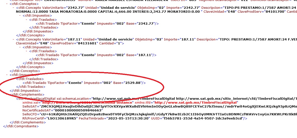

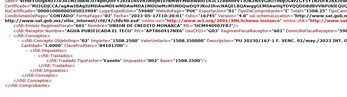

Encontré porque marca este error.
No se si sea error de la librería o estoy omitiendo algo elemental. El error viene de que NO se genera el nodo Impuestos.Traslados al final del XML:
y el XML que yo genero queda asi, sin ese nodo
A pesar de que en el INI si pongo los datos requeridos. Esta omitiendo la libreria el nodo al ver que el total deimpuestos trasladados es de 0?
Anexo el ejemplo timbrado con Exentos, como lo solicitas y el INI que yo genero, asi como los XML

Re: Error CFDI40216 "Importe del campo correspondiente a traslado ...
No uses Calcularimportes, borra ese renglon en tu archivo ini

Perfecto. Eso era, al quitar el calculo automatico se genera ya el nodo de manera correcta.
