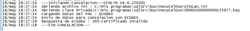

No se si sea porque ya no cargue el certificado en Ecodex.
El error es el siguiente:
Error 305 Certificado Invalido al enviar una cancelacion

No, ya se dejo de usar ese certificado que se cargaba en el portal, ya no pienses mas en ese tramitebinalk escribió:No se si sea porque ya no cargue el certificado en Ecodex.
Aqui lo curioso es que el mensaje es parte de la tabla DEL SAT, es decir, la DLL formo correctamente la solicitud y la envio al PAC, el PAC valido y reformateo la solicitud para enviarla al SAT y ES EL SAT EL QUE RESPONDE CON EL 305-Certificado Invalido.
Revisa el certificado, que sea un CSD, que este vigente, que sea del emisor, etc
Otra opcion es intentar la cancelacion usando el servicio del PAC de respaldo
