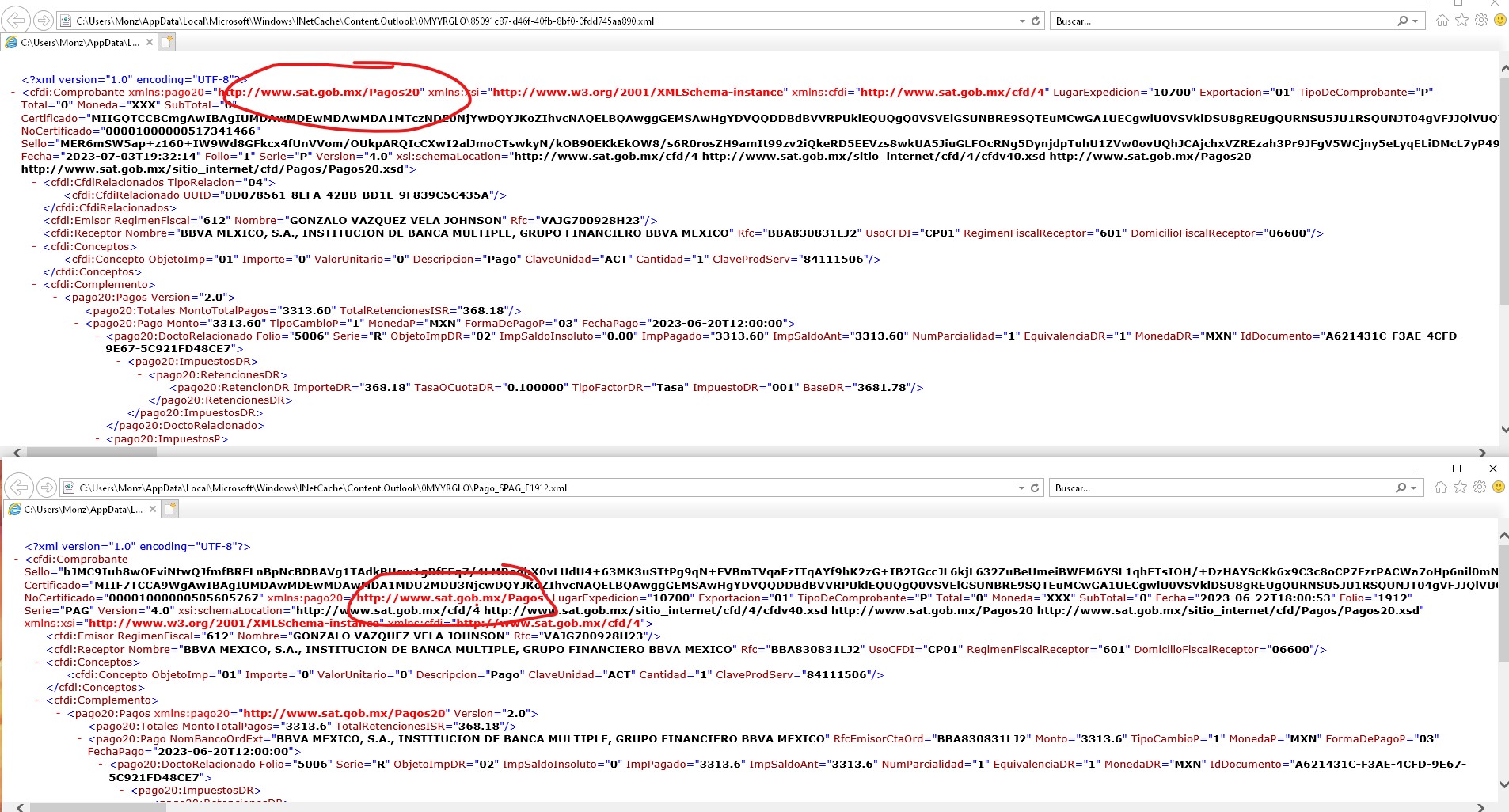

Tengo un problema con un cliente que trata de subir sus complementos de pago al portal de una aseguradora y le arroja el siguiente error:
Concepto Validado: Error no clasificado
Error: Se especifico el namespace 'http://www.sat.gob.mx/Pagos' pero su prefijo esperado es incorrecto, se uso el prefijo 'pago20', pero el esperado es 'pago10'.
Les comentaba que me parece un error en su validación, sobre todo por lo de "pago10" esperado, pero el tema es que el mismo complemento timbrado en el SAT sí pasa. Tratando de analizar ambos xml, lo único que me parece pudiera ser el problema es la parte:
Timbrado con la libreria
xmlns:pago20="http://www.sat.gob.mx/Pagos"
Timbrado en el SAT
xmlns:pago20="http://www.sat.gob.mx/Pagos20"
Anexo ambos xml y captuta donde señalo eso en ambos archivos.

Re: Error al validar Complemento para Aseguradora
Recuerda darle una buscada aqui en el foro
Por ejemplo si buscas http://www.sat.gob.mx/Pagos puedes encontrar este hilo de mensajes
Basicamente dice que hay un error en la libreria DLL y que debes actualizarla. Descarga la version mas reciente de aqui
